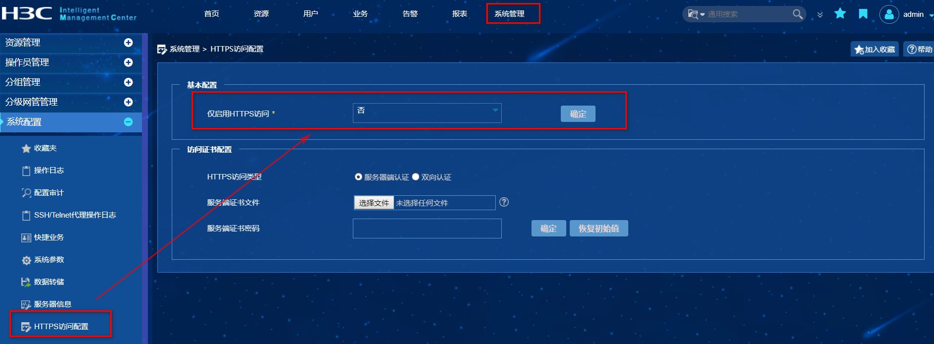

ip:8080/imc或者https://ip:8443/imc
进行访问。请问如何禁用http 方式只使用https方式登陆
paner 九段
粉丝:36人 关注:3人
把红框圈出的地方改为“是”即可。

没有这个界面
发表时间:2020-04-28
回复:
PLAT E0703P07的版本?应该有的啊 发个截图看下

回复paner:
冷备机的没有。主机的有
发表时间:2020-04-28
回复:
就是改主机的哈...冷备机只能查看,不支持修改
paner 发表时间:2020-04-28
回复paner:
配置文件在哪修改知道吗?WEB中修改应该是对应着一个后台文件的
发表时间:2020-04-28
回复:
因为冷备机本身是不支持修改操作的,所有前后台都一样的

IMC-系统管理-系统配置-打开Web网管配置
