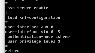

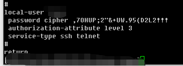

ssh不上
 有没有大佬看看少配了啥

看配置没有什么问题。尝试使用一个UP的接口地址再试下。
粉丝:114人 关注:1人
没少配置,不要用127.0.0.1来SSH,用本机的管理地址ssh就好
