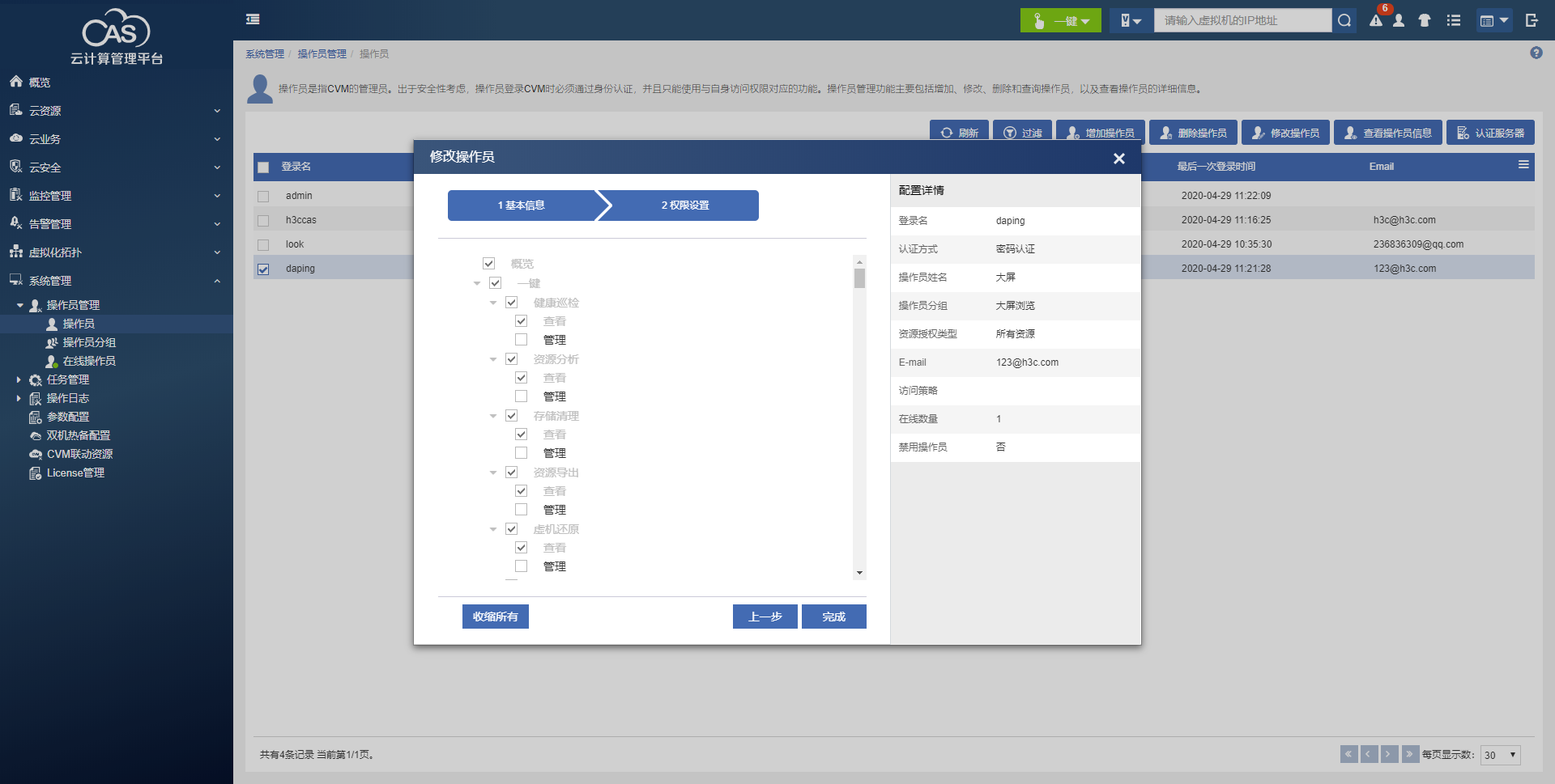

cas上新增的操作员只给了查看的权限,但是登进去之后看不到任何信息

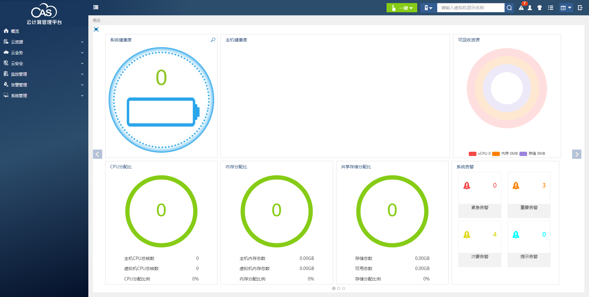

cas上新增的操作员只给了查看的权限,但是登进去之看不到任何云资源信息情况,是少给了什么权限了么

云资源的地方也要授权的
主机池-更多操作-资源授权管理里面设置一下
