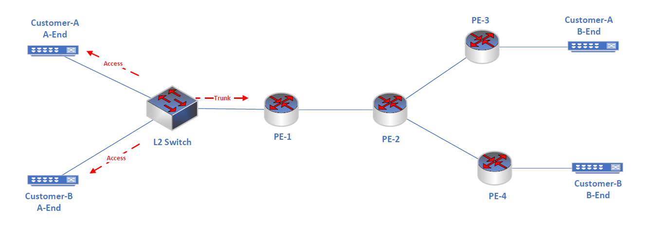

如图所示,
PE1,PE2,PE3,PE4,做vpls,hub-spoke,然后customerA和customerB属于不同vlan,实现同vlan通,不通vlan不通。
目前了解能在连接ce的接口下做子接口,绑定vlan,实现互通并隔离。
但是有没有方法,PE上的配置不变,customer可以任意改变vlan id,比如加一个vlan 8 ,实现互通,而不需要在PE上做其他配置。

应该是不可以的,记得之前做过
我用H-VPLS是不是就可以了?但是就不是hub-spoke的配置
