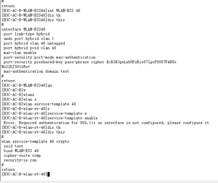

启用时就会报错。802.11i再哪儿配置。
求配置。

配置了,没用,还是会报错,详情看我评论区图片

ac是v5的,密匙启在wlan-ess接口下。wlan-ess接口要做imc mac认证的。取消掉mac认证,配上密匙就可以开启无线模板。我想做mac认证,开启无线模板

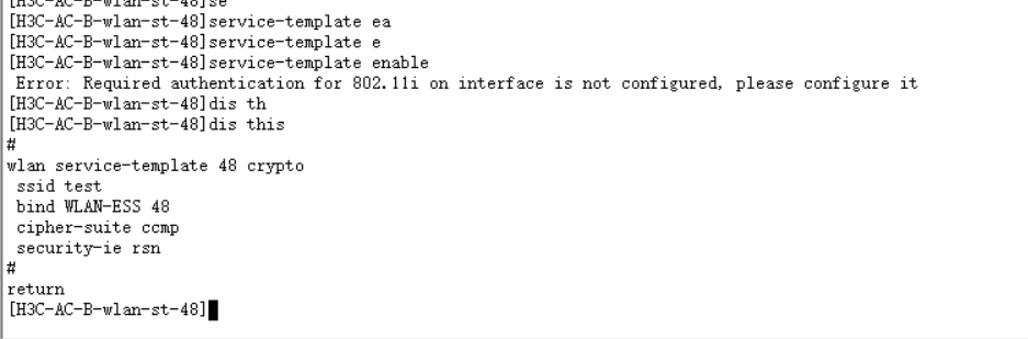

呜呜吴 知了小白
如图
