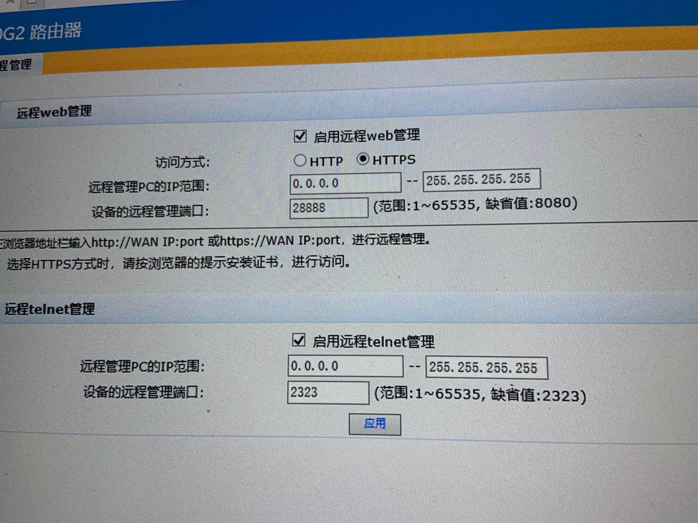

这个需要在设备管理-远程管理中设置,然后保证wan口ip可以被访问
zhiliao_WEn0NW 知了小白
已经设置了,还是上不去:wap可以外网连进去运用内网的程序,但是就连不进路由器.
你看一下是不是端口被禁用了,业务允许的话可以电脑直连wan口测试是否正常
zhiliao_fVfuR 发表时间:2020-04-29 更多>>
寂东 九段
粉丝:226人 关注:3人
在远程管理里启用远程管理,登陆时用公网地址加端口号来访问,例如设置的http登陆方式,远程登陆端口号是9000,http://1.1.1.1:9000
如果不能访问,联系带宽运营商,咨询下该ip地址和该端口号是否能远程登陆,运营商侧是否已放通访问权限
