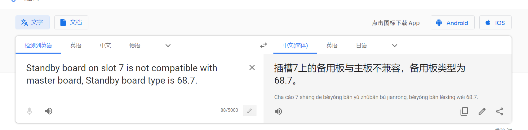

Warning: Standby board on slot 7 is not compatible with master board, Standby board type is 68.7. 这是交换机弹出的日志,这台交换机插了两块主控板,都为MPU06B0,但是启动后,有一块主控板的插槽指示灯RUN的绿灯和ALM的红灯常亮,还弹出了这个日志,不知道是主控板不兼容还是怎么回事?
