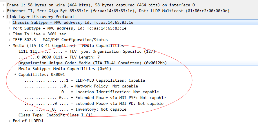

我再Ubuntu系统里安装lldpd,但是获取到的信息没有voicevlan的只有这些
lldpcli show neighbors details

交换机上我已经确认开启了lldp和voice vlan并且运行端口发送voice vlan,我把电脑windows10上面抓包可以看到有这些信息,
但是换成ubuntu和安卓设备就看不到了,这是什么原因呢,我要在安卓设备或者Ubuntu中怎么配置lldpd才能得到这些信息?
当前就是一台交换机,连接一个话机,打算接入voice vlan,连接一个电脑用于测试,都是直接连接到交换机端口。

现在通过对比windows和ubuntu的数据包,发现windows的第一个lldp是数据请求包,和后面的包是不一样的,但是在lldpd中怎么配置不知道,
求大神指点!!!!
