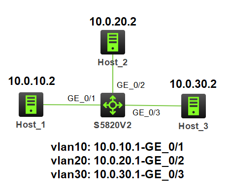

模拟器里一台交换机三个VLAN之间客户端互ping不通(Host已设置网关)
2020-04-30提问
  • 1收藏,3246浏览

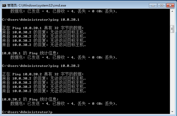

如图,使用HCL模拟器,一台交换机划分三个VLAN: vlan 10、vlan 20、vlan 30,分别对应vlan接口地址10.0.10.1、10.0.20.1、10.0.30.1,分别对应加入g1/0/1、g1/0/2、g1/0/3三个端口,三个端口分别连接Host_1、Host_2、Host_3,三台Host主机分别分配IP地址10.0.10.2、10.0.20.2、10.0.30.2,对应分配的网关分别为三个vlan接口的IP地址,问:为什么三台Host之间互ping不通?(Host主机ping各自网关可以ping通)
参考上述描述

三个主机在不同的vlan ,二层隔离了
交换机默认不开启ip路由吗?怎么可以让它们可以互访?
zhiliao_SndCE5 发表时间:2020-04-30 更多>>
zhiliao_SndCE5 知了小白
vlan二层隔离不假,但是可以通过路由解决吧?H3C设备默认开启吗?只知道思科的设备需要使用ip routing命令开启。
模拟器有很多BUGG,有时有点问题正常
粉丝:11人 关注:7人
检查路由表
