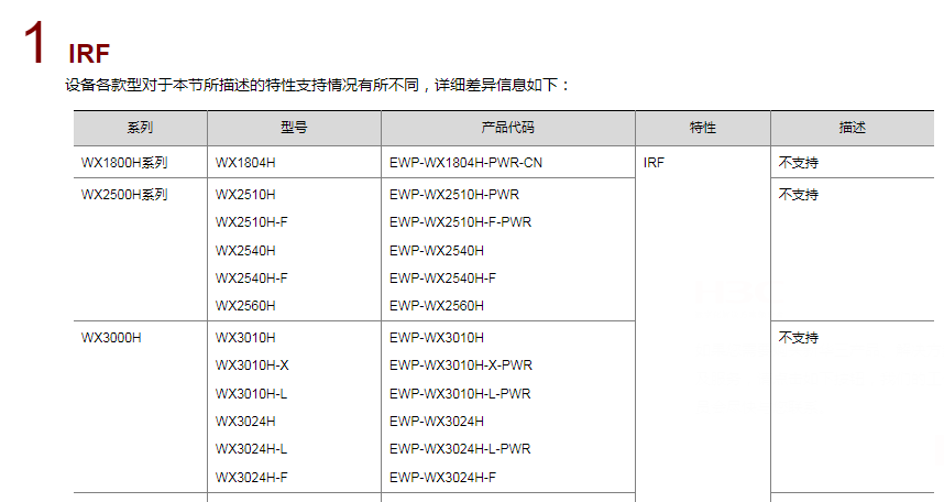

zhiliao_kkssn 知了小白
2560H 不支持IRF ,所以要找其他方式,减少无线中断率
粉丝:6人 关注:5人
这款设备不支持irf堆叠,但可以做vrrp来实现备份
