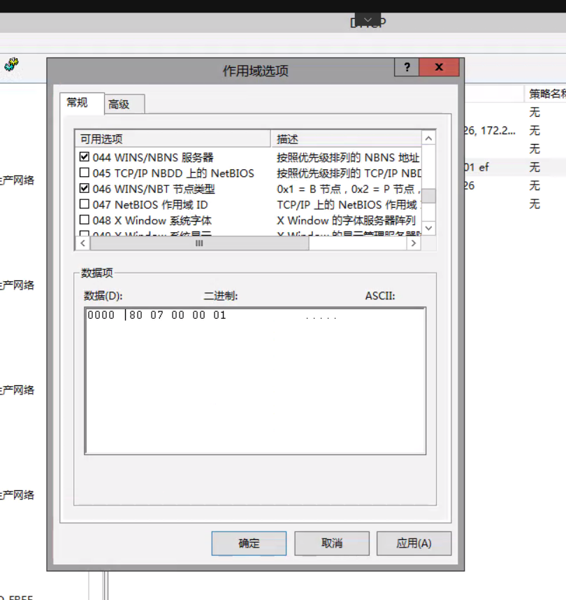

如题,现在知道在交换机怎么配置,但是在windows的dhcp服务器怎么添加?是二进制还是十六进制?最好有个实例

你想配置哪个选项?如果是option 43选项的话,是16进制,将AC的IP地址换算成16进制格式,如果不知道怎么换算的话,windows里带了计算机,将计算器调成程序员格式,输入10进制ip地址,可以换算成16进制地址。
AP上获取到的AC的地址对吗?把AC地址,和dhcp 上option 43 的配置发过来看看
聆听聆听 发表时间:2020-05-01 更多>>
是的,我是按16进制输入了控制器的IP,但是AP获取ip后一直上不了线,有什么排查的思路可以提供下吗?现在AP是手工输入AC ip上线的,得尽早解决这个问题
账号已注销 发表时间:2020-05-01
