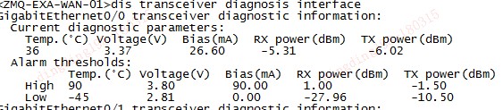

插上光模块,看下光衰发光正常不dis transceiver diagnosis interface
zhiliao_65980 知了小白
显示结果如下
