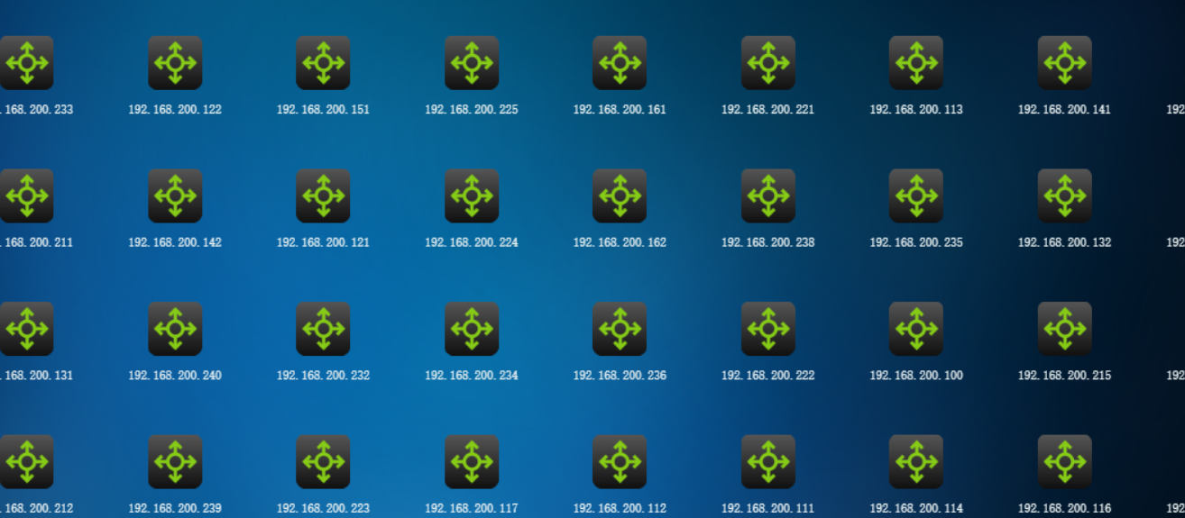

在IMC网络拓扑中能看到设备,但看不到设备之间的链路连接。请问是怎么回事,已经在每个交换机上开启了LLDO功能

snmp的参数配置正确么 ,一般来说都是会有只是比较乱需要整理而已

SNMP在IMC中也配置过了,没问题

分别查看自定义拓扑和IP拓扑

你好请知:
IMC的设备间链路信息是通过同步LLDP来计算的,请检查设备的LLDP有没有开启,全局下
lldp global enable;
至于snmp,从拓扑上看,SNMP信息应该是正确的,因为已经可以显示出设备类型了;
