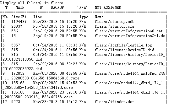

bootware菜单下导出配置
2020-05-04提问
  • 1收藏,2831浏览
在bootware菜单下怎么把设备配置导出来
粉丝:15人 关注:5人
用tftp put
粉丝:9人 关注:0人
通过tftp 的方式,将startup.cfg的文件下载下来即可
现在进不去系统,只能进到bootware
zhiliao_7hE8P 发表时间:2020-05-04 更多>>
有具体操作么,没弄过
或者直接通过命令dis cu 查看所有配置 复制保存也可以
zhiliao_xv 发表时间:2020-05-04
粉丝:6人 关注:5人
下载3CDaemon这款软件,还是挺好用的,用里边的tftp或者ftp将配置文件备份下来
