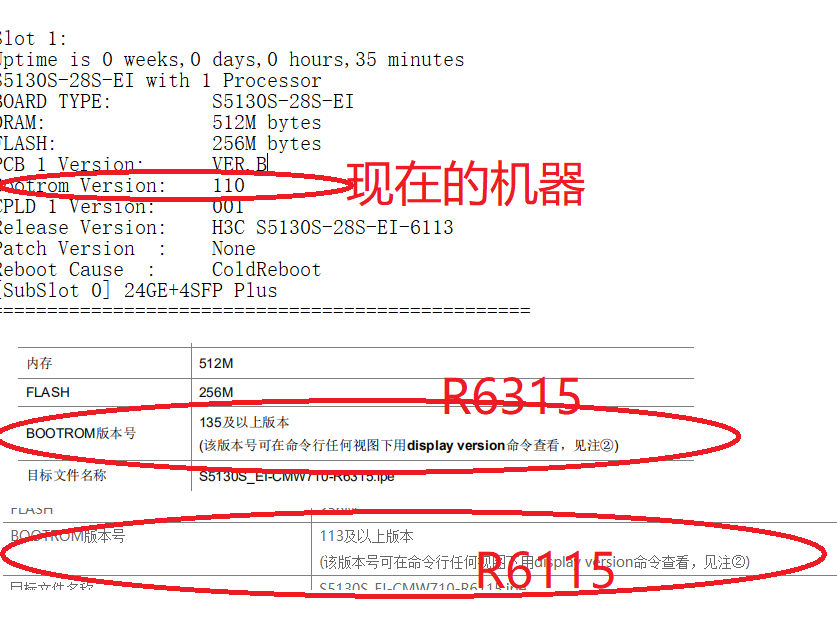

想从将将交换机 s5130s-28s-ei 从R6113升级到R6315,但是看书明书后发现BOOTROM的版本号 不一至
而且我发现比R6113高一个版本的R6115,也是需要BOOTROM 113以上,怎么办?还有一个问题,下载的升级包能通过Web登陆后升级吗?

V7设备系统版本会含有BOOTROM
当升级版本是时候发现bootrom不配套 会在升级后的重启对bootrom自动升级
一般不需要特意去升级(特殊场景除外 如V5设备升级V7 以及特殊版本升级解决兼容性问题)
升级前需要检查硬件规格是否配套其次建议备份相关配置文件等操作方便回退等情况

v7交换机直接升级最新版本的bin文件即可,不需要考虑bootrom
粉丝:15人 关注:5人
直接命令行升级即可
粉丝:114人 关注:1人
直接升级就好
