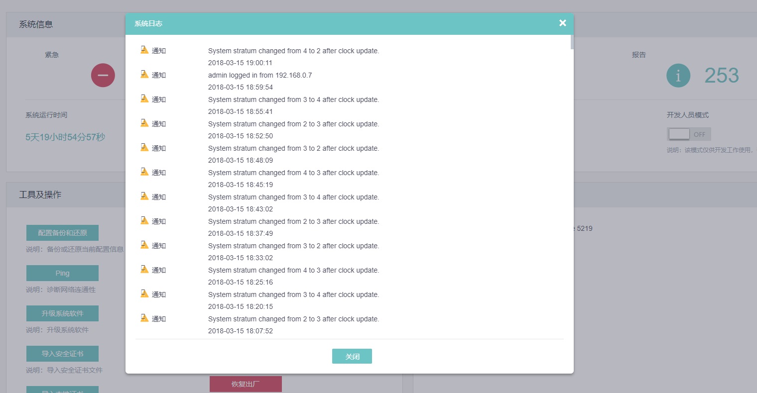

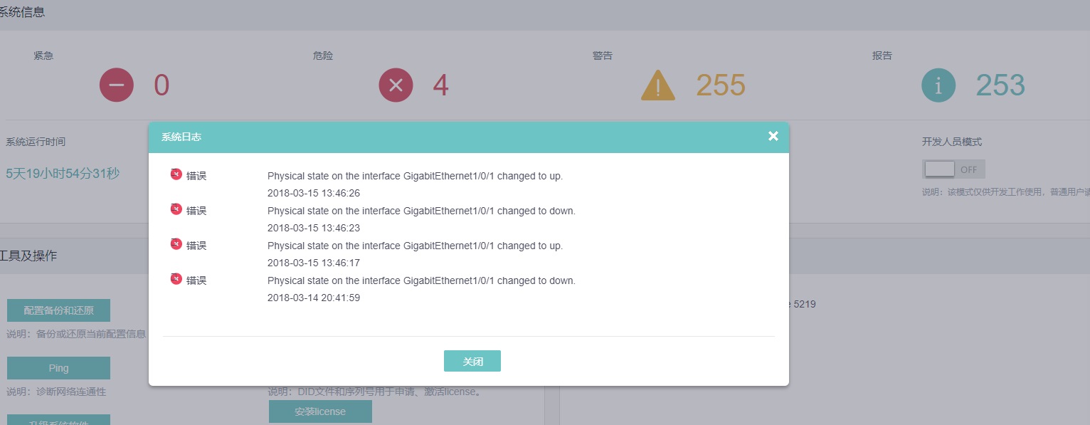

上图是危险提示,下图是警告提示,每天数量不等,请问下是什么意思,谢谢。
光猫桥接,MSG360-10拨号,4个lan口,一个接AP,一个直连计算机,两个空置。
第一张图是G1/0/1接口出现up/down的情况,可能是网线问题,也有可能是G1/0/1口下面的ap有出现过断电的情况,如果有断电,就是正常的。
第二张图是NTP时钟同步这一模块的告警,需要检查一下ntp的配置, 有可能是设备配置了多个NTP同步时钟源,而同步的结果显示同步精度存在差异导致的。

网线连的不好,换根网线试下
