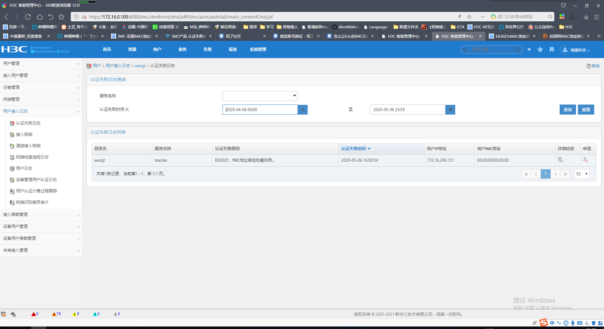

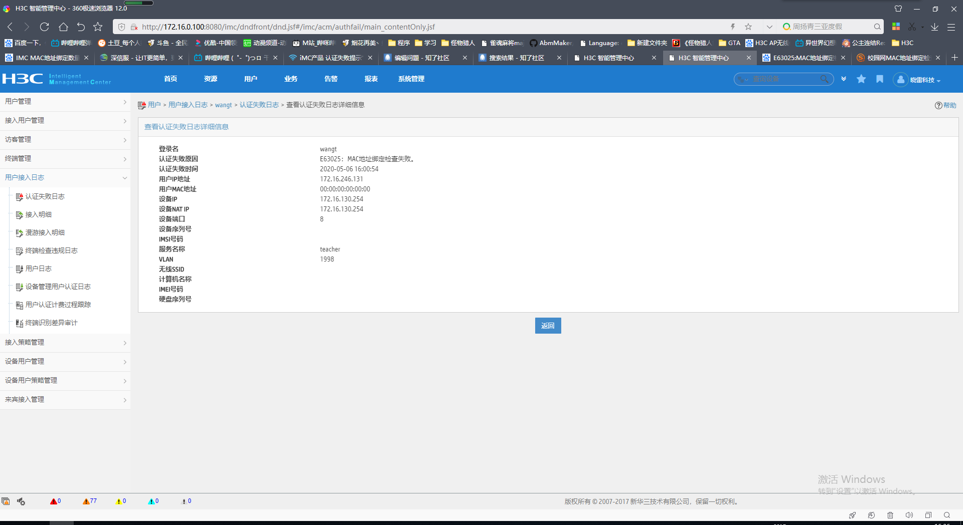

这几个用户只绑定了2个MAC第MAC就无法绑定进去了,是哪里设置不对吗?认证的时候错误MAC地址也是全0。

认证失败的mac地址信息是靠接入设备上传的,130.254和接入终端是什么关系,是否跨三层了?跨三层接入设备是学习不到MAC地址的,就会上传全0.具体得设备确认下。

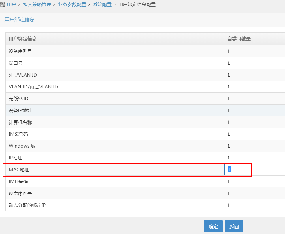

iMC侧支持自学习也可以手工绑定,自学习的数量可以在这里调整
手工绑定你就直接修改接入用户然后手工写入新的MAC地址就可以了
设置为10 就会自动学习最近10个上线成功的,你这种认证失败的是不会自动学习的,解决了认证失败的,就好了

IMC是自动绑定的,我这里设置的是10

修改一下 最大mac地址学习数量
最大接入终端数呢
漓离原上谱 发表时间:2020-05-06 更多>>
设置的是10
zhiliao_9QxKtG 发表时间:2020-05-06
最大接入终端数呢
