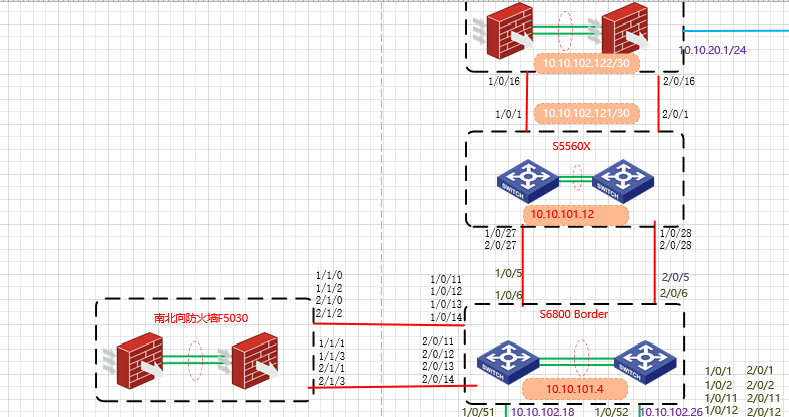

如图中所示,一个属于旁挂防火墙,另一个属于直连防火墙,这两个在部署的时候有什么不同,具体需要怎么配置

你这个图是物理上旁挂,但是逻辑上不一定旁挂。
一般ips设备会采用旁挂组网,仅仅做检测,不做阻断。
防火墙的话物理上旁挂,可以让交换机做PBR或者根据路由指过来,这样逻辑上就相当于串联部署了。和串联的配置是一样的。
粉丝:114人 关注:1人
旁挂可以做流量监控也可以做引流配置。
流量监控只是对应设备流量进行监控,不会对现网流量做出改变。
旁路引流的方式,可能对于流量做出改变。也可以调用ips、防病毒等等功能,对应流量进行过滤。
但是旁路部署,域间策略如果是单线的,需要所有接口配置在同一个安全域。放行对应的域间策略。
如果是直连的方式,除了对应流量本身做限制策略之外,当设备出现故障时,除非配置了baypass模块,不然会直接影响业务。但是旁路监控与旁路引流(会失去对流量的安全过滤)则不会。
旁挂会多出来 引流或者镜像的配置, 直接的话 交换机就是正常的路由配置。 然后就是安全域的配置有一点点区别,看你自己怎么定义安全域了

旁挂组网更灵活,防火墙用于出口的话,串联比较好,如果用在云网,推荐南北向和东西向防火墙旁挂
