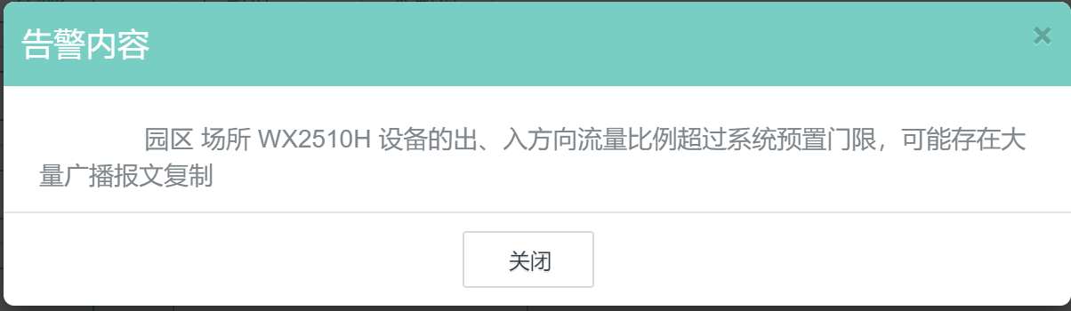

绿洲平台上频繁大量告警,内容如图:

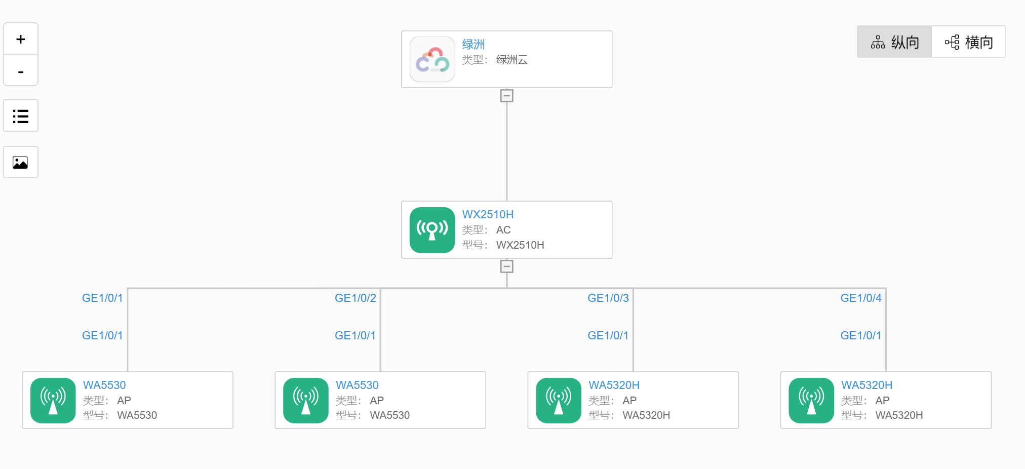

目前无线AC兼职路由网关使用,一共就4个三层VLAN(1,47,180和1307),Gi1/0/1-1/0/4四个端口配置完全一样,配置如下:
 port link-mode bridge
 port link-type hybrid
 port hybrid vlan 1 47 180 1307 tagged
 poe enable。
全局开启了基于vlan的用户隔离
 user-isolation vlan 47 enable permit-unicast
 user-isolation vlan 47 permit-mac xxxx-xxxx-xxxx
 user-isolation vlan 180 enable permit-unicast
 user-isolation vlan 180 permit-mac  xxxx-xxxx-xxxx
 user-isolation vlan 1307 enable permit-unicast
 user-isolation vlan 1307 permit-mac xxxx-xxxx-xxxx
无线服务模板里也开启了基于ssid的用户隔离。
user-isolation enable
另外ap上配置了一条:
rrop anti-bmc network ipv4-simple enable
请教下问题在哪里?
网络拓扑见图

在绿洲上的监控--AC上面有没有配置剩余带宽啊?从现在描述来看,你应该是配置了某个告警阈值,且触发了
没有配置
zhiliao_pY6znO 发表时间:2020-05-09 更多>>
没有配置
