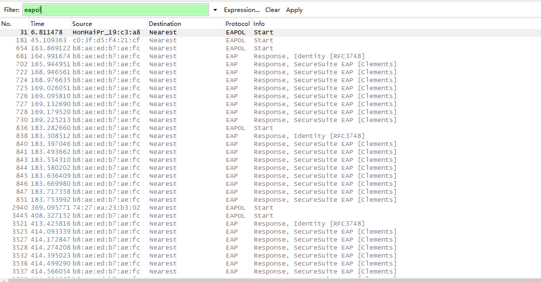

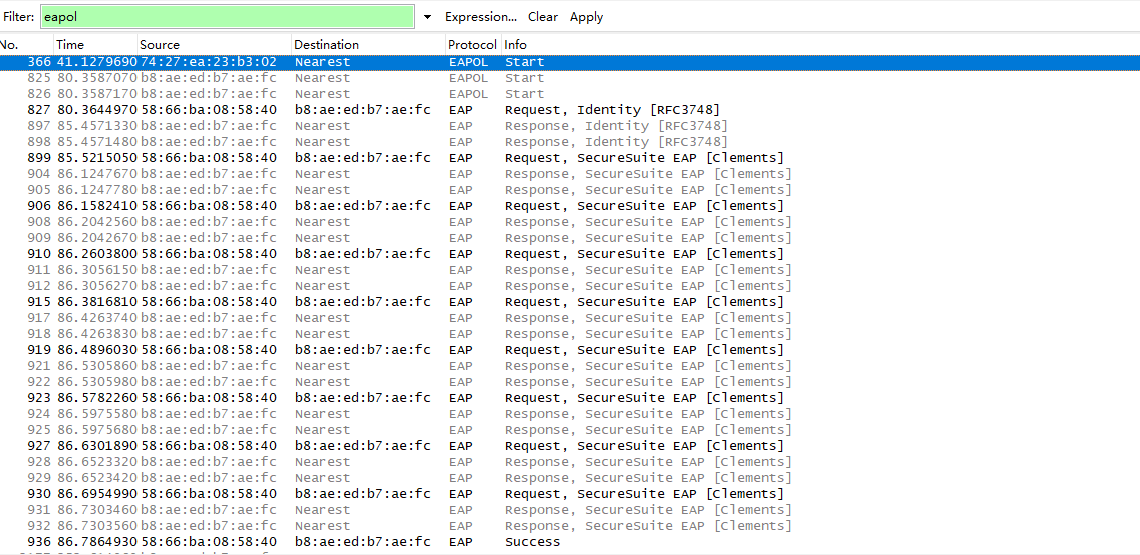

做802.1X认证,用天融信准入软件,图一,在PC本地开wireshark能看到完整认证过程,图二在交换机抓取镜像包,看不到交换机回复的request,是不是这款交换机镜像包有bug.抓取的镜像是both的,感觉只有单方向报文。
粉丝:21人 关注:0人
有些交换机是无法镜像从CPU发出的出方向的报文的
粉丝:114人 关注:1人
最好的方式就是需要镜像的接口,连一台TAP设备,用TAP设备做分流。这样就不会有问题
