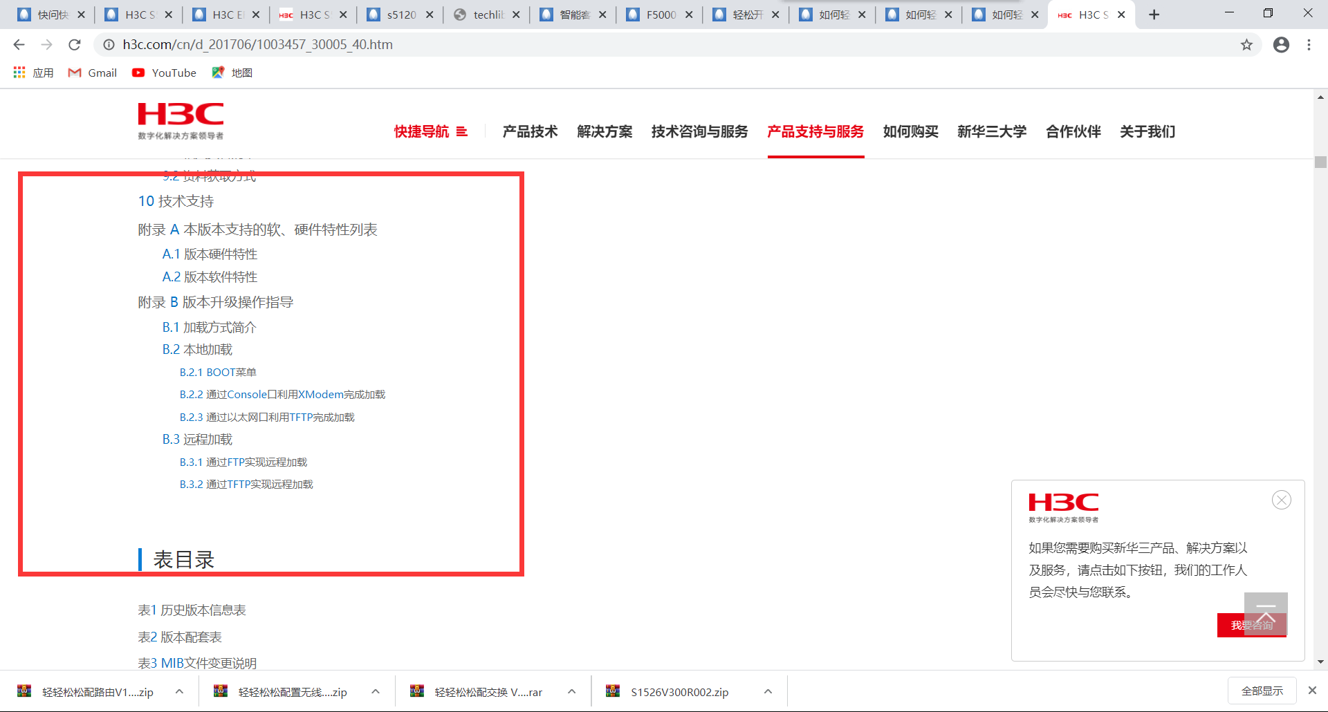

指示灯如下含义。如果任何线都没接一直闪黄灯设备有异常,可以先升级版本看能否恢复,如果无法恢复就是硬件出问题了

系统挂了,重灌
