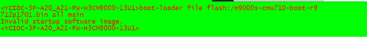

重新版本回退到老版本,版本文件无法使用

命令不对,你没有指定system的bin文件
<M9000_1>boot-loader file  boot flash:/M9000-CMW710-BOOT-E9153P1207.bin  system flash:/M9000-CMW710-SYSTEM-E9153P1207.bin  all  main

少了一个710-system-r9712p1701.bin文件
粉丝:114人 关注:1人
这个命令不是的 这个是指定boot   system 也要一起指定  方便的话上传原本的IPE的文件重新指定吧 一般不建议降级版本。
类似这样
boot-loader file boot slot1#flash:/f1010fw-cmw710-boot-R9510P12.bin system slot1#flash:/f1010fw-cmw710-system-R9510P12.bin all
粉丝:7人 关注:3人
不是要同时加载boot和system文件吗?boot-loader file boot flash:/f1010fw-cmw710-boot-R9524P25.bin system flash:/f1010fw-cmw710-system-R9524P25.bin all main
