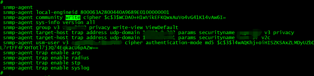

各位大佬SNMP v2c  和 SNMP v3 能同时使用吗?
我现在用的snmp v3  ,需要新增一个snmp v2c
但是
snmp-agent community read
snmp-agent community write
只能配置1个,配了read再配write  read就会被覆盖
什么情况?

可以同时使用,配置的community是v1或者v2c使用的,v3是需要单独配置的,具体详见下:

可以v1 v2c v3都可以同时使用
粉丝:114人 关注:1人
可以同时使用 ,你在版本中两个都配置上去就好 ,community  字段配置一个就好,不要额外再去配置读写string,你服务器读指定使用哪个版本来读就好
