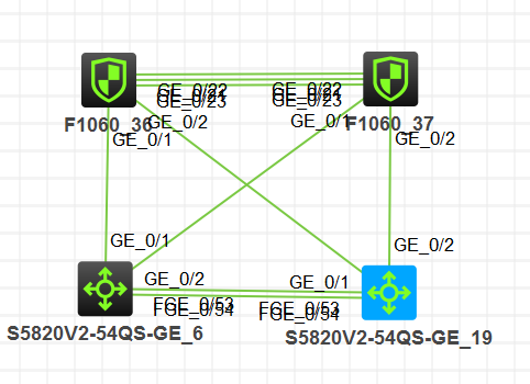

防火墙堆叠之后一定要做冗余口吗,直接配置成为聚合口行不行?
如图所示,防火墙和交换机均采用堆叠配置,互联线路为交叉互联,通过模拟器配置直接把互联线路配置成三层聚合口可以达到通信的目的。想问一下在真实的环境下,互联线路直接配置成聚合口行不行,还是说一定要配置成为冗余口?
粉丝:9人 关注:0人
一般主备组网下建议还是用冗余口,如果跑双主的话,可以用聚合口对接,但是双主使用存在限制,只转发流量没问题,做nat话不能在物理口上,只能在逻辑口配置nat
粉丝:1人 关注:1人
官方是建议做冗余组冗余口,保证链路跑一条,两台设备的会话同步,不然会出问题的
