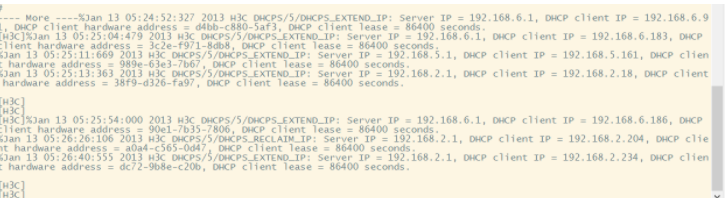

H3C s5560 不停的跳出来这个信息,影响敲命令,如何关闭这个日志.
不让他跳出来影响打命令

1.2.11  配置重复日志抑制功能
当设备持续向某个方向发送同一条日志信息时(发送间隔小于30秒),大量重复的信息会浪费设备资源和网络资源,并导致有用的信息被淹没,不利于设备的维护。为了避免此问题,可开启重复日志抑制功能。
开启重复日志抑制功能后,设备每产生一条新日志信息,在输出该日志信息的同时会启动该日志的抑制周期:
·     该日志抑制周期内:如果设备后续连续生成的日志信息均与该日志信息相同(要求日志信息的如下字段均完全相同:模块名、信息等级、日志助记符、定位信息和信息文本),则系统会认为后续生成的日志是该日志的相同日志,后续生成的日志信息不再输出。
·     该日志抑制周期结束后:如果设备后续仍连续生成该日志,系统输出被抑制的日志信息以及被抑制的数量,并启动下一个日志抑制周期。日志信息的第一个抑制周期为30秒,第二个抑制周期为2分钟,以后的抑制周期都是10分钟。
·     如果在日志抑制周期内有其它新日志信息产生:系统会先输出被抑制的日志信息以及被抑制的数量,再输出新的日志信息,并开始新日志的抑制周期。

[]undo info-center enable

undo    t  m

可以不用管这个,直接敲命令就好了。也可以u t m关闭打印log
