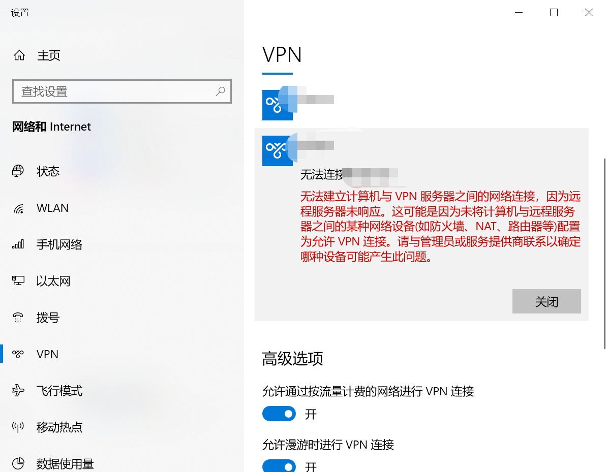

我的在用的内网网段为 192.168.0.1 - 192.168.1.255  掩码为:255.255.254.0
win10无法连接,配置如下

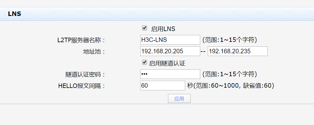

隧道认证去掉
按照手册上的是win7 系统连接vpn是可行的,但是用win10 按照同样的配置去连接就会出现上面的报错。

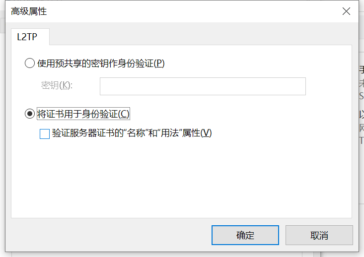

隧道认证已经去掉了,还是一样的提示,并且尝试高级属性中的“将证书用于身份认证”勾起来或者去掉。结果一样

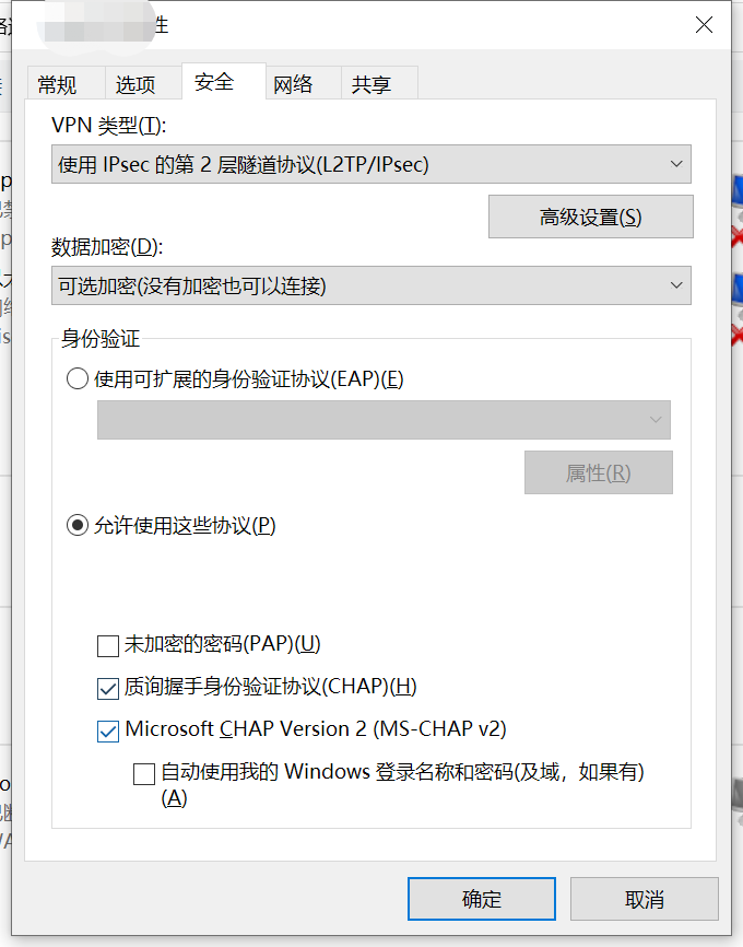

认证选择pap和chap,ms-chap那个不要选,设备上不要选择隧道认证,电脑上的高级设备不要点,默认隧道不认证,windows的隧道认证和路由器的隧道认证不一致。你电脑是接在路由器的lan口下,还是接在路由器的wan口下?一般来说,L2TP都是从wan口拨进来的,如果是测试的话,可以把电脑接到wan口下,配置相同网段地址,我看你图中的报错,好像是电脑发出的协商报文,路由器没有回复,需要先看下路由器和PC的连通性
