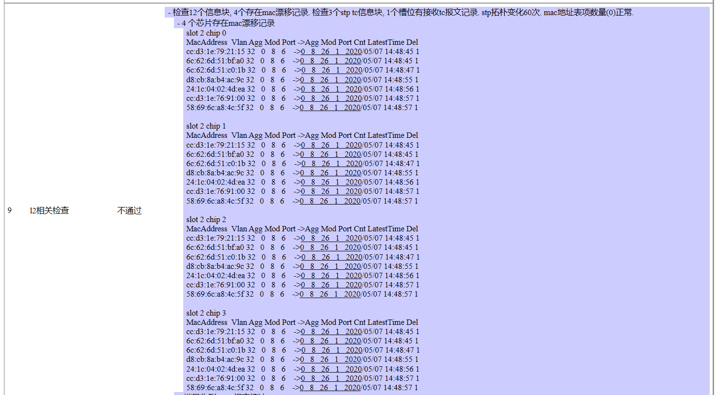

一学校旧网络改造,我在新核心上把网关配好后,把两栋教学楼的旧网切换过来后,发现丢包严重。通过标杆神器分析诊断信息有MAC漂移,这上面写的4个漂移记录,但是这下面很多MAC,怎么找漂移从哪到哪?

MOD8 port 6 就只有一个啊
zhiliao_Sarl5 发表时间:2020-05-08 更多>>
这个MOD是什么意思?
而且2槽的6和26端口都没使用啊
你把诊断抓下面 上面显示的26并不一定是26号口,只是一个映射关系而已,具体要看debug port mapping 数据才行
漓离原上谱 发表时间:2020-05-08
GE2/0/3 0 8 ge6 no no 0xc5 8 down
还有呢 这个是2/0/3 这个状态是down的 不对 要找UP的
MOD8 port 6 就只有一个啊
