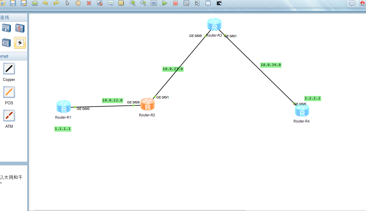

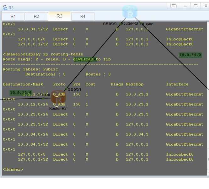

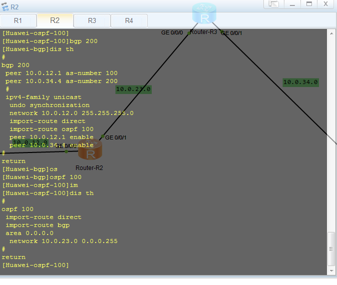

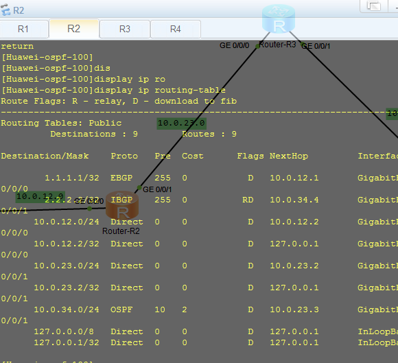

如图所示,R1处在bgp100,R2R4处在BGP200, R2R3R4 之间所在的网段处在ospf 100 area0中,我现在想在R2做bgp,ospf的相互引入使得R3拥有全网所有路由,bgp,ospf配置无误,其中2.2.2.2发布在bgp200中,没发布在ospf中,最后R3只有1.1.1.1没有2.2.2.2,那么1.1.1.1和2.2.2.2在R2路由表中不都是bgp路由吗,难道不是一起引入到ospf区域吗,求解答
根本原因应该是R2就没有给R3发布2.2.2.2,因为在R2上2.2.2.2是一条迭代路由,真实下一跳是10.0.23.3,也就是跟R3路由直连的接口,R2和R3也是用10.0.23.0地址建立邻居的,这样,R2计算SPF的时候,会发现拓扑中有环路,也就是对于2.2.2.2这条路由,其实是R2和R3互指的,所以不会发布2.2.2.2给R3
