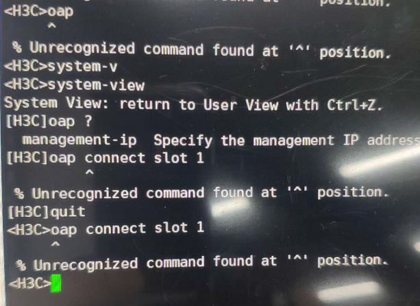

system-view模式么
Da_SHeng 发表时间:2020-05-09
提示命令错误
用户视图 <>模式
漓离原上谱 发表时间:2020-05-09
都是提示oap 后^错误

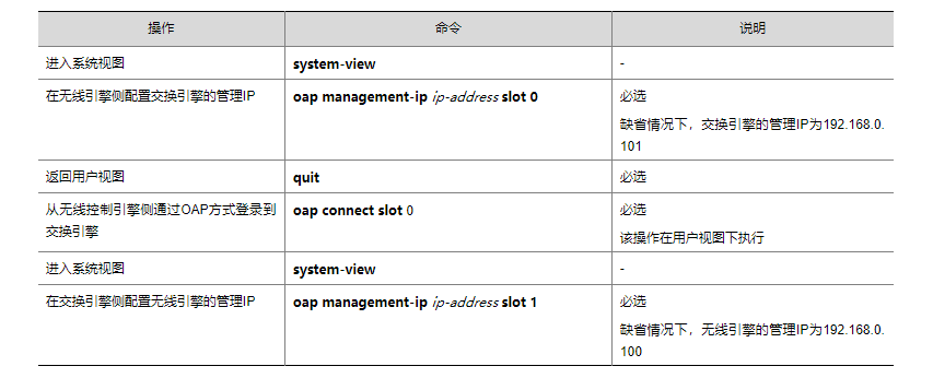

oap connect 加个问号 一般是slot1
你看我传的图片
我重新把答案编辑了一下 你看看
这些我都试过了 这些命令都是从无线切换到交换 而我现在是从交换切换到无线有问题
你看我图中默认的是<H3C>,进入用户视图后是[H3C],quit一次是<H3C>,再quit一次就完全退出了
现在问题是我只能通过ip101进入,这是交换引擎的地址,如果配置100的无线引擎就进不去,所以现在一直是在交换引擎侧,你发的图片都是基于无线引擎侧的命令
