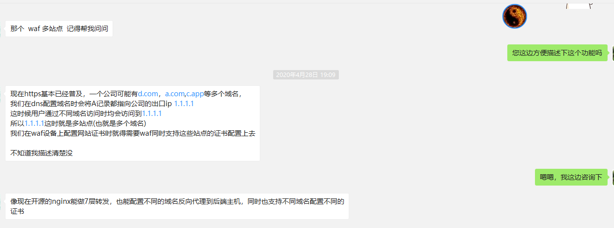

请教各位大佬,我们在跟客户对接WAF产品,客户提出了这个功能需求,请问一下,这个多站点的功能支持吗?
粉丝:15人 关注:4人
配置https服务器时,不支持相同的IP配置多个,只能是一个证书。
按照客户的描述,如果是一个证书可以完成,就可以正常配置
