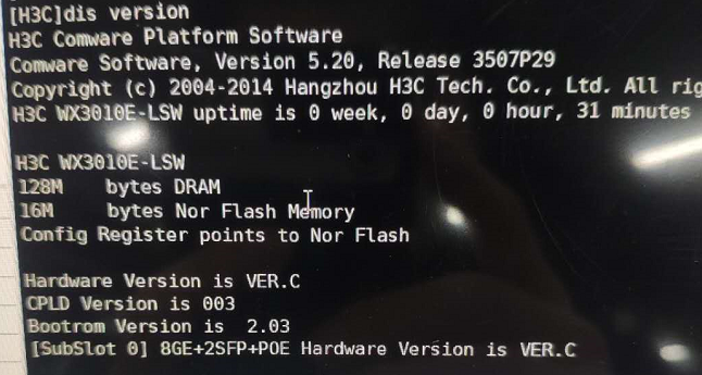

dis version
查看下是在交换机还是AC板
crtl+k从交换板回到AC板子

应该是任意视图都行 不行就回到用户视图试试 由于默认AC和SW都是H3C名称 建议通过修改名字或者dis version确认目前在那个板上
Xcheng 发表时间:2020-05-09
ctrl+k无反应,dis version显示在LSW
Da_SHeng 发表时间:2020-05-09

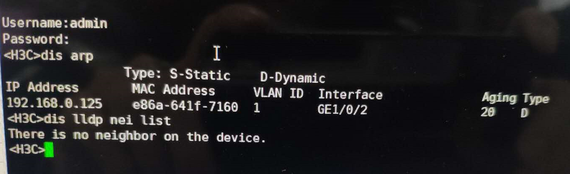

先看看dis arp 跟dis lldp nei list有没有输出吧。
应该是无线板vlan1的地址被改过了,要不就是设备故障了,不放心可以进bootrom把两块板上的startup.cfg都清了

我知道默认是192.168.0.100啊,问题在于现在还是0.100没改过吗。你是怎么重置的设备,直接reset save?那是重置的交换板,要是现在的地址是192.168.0.100,你直接dis arp都是能看到对端信息的。
zhiliao_20803 发表时间:2020-05-09
web端有个无线引擎按钮 点击后是跳转到192.168.0.100,就是没反应。重置是用命令reset saved-configuration 。dir arp只显示了我连上的电脑的信息
