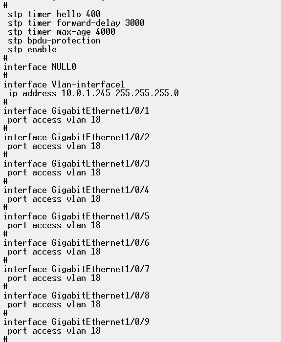

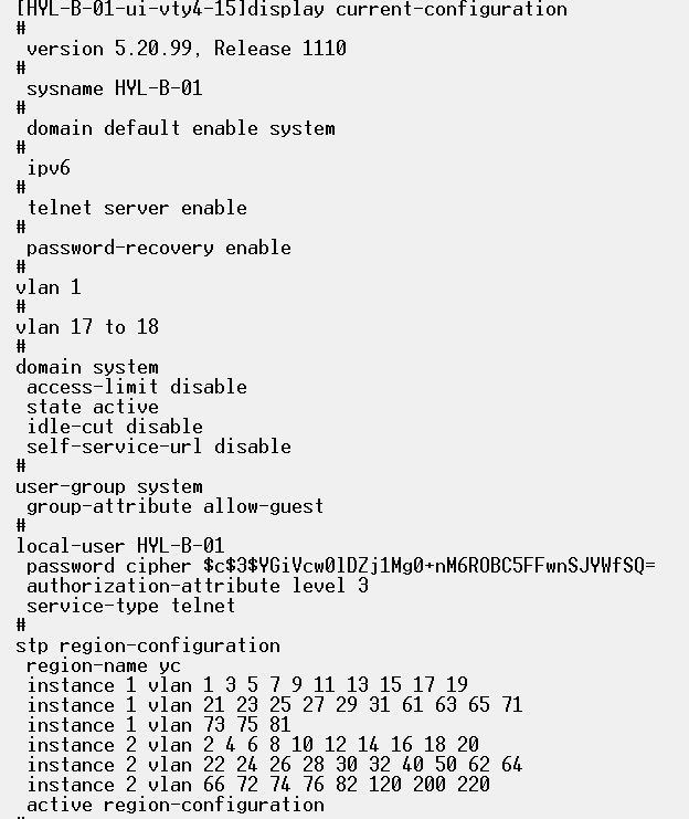

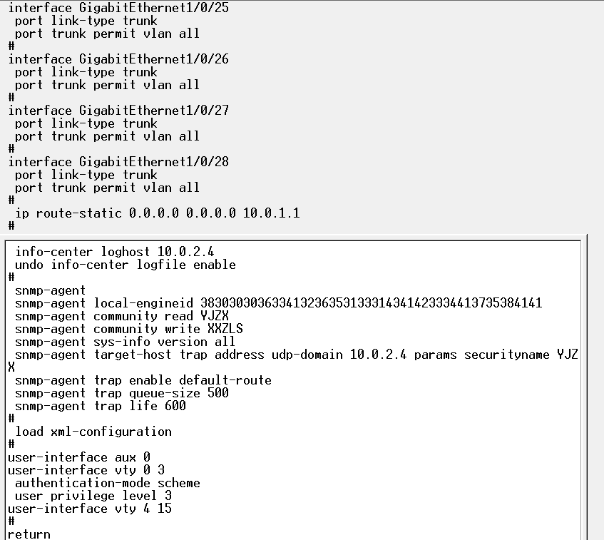

s5110交换机,断电后,该交换机下的电脑无法上网,发现光模块灯不亮,在汇集路由器上对应的光模块灯为黄色。
以下是交换机配置的信息。
我们单位的交换机是这样的,在一台路由器下有10个24口的交换机,总共分了两个网段。

你输入 dis dev ma 看下具体型号  需要确认一下是否需要打开光口
谢谢,是光纤断了!

结果是这个 [HYL-B-01]dis dev ma Slot 1: DEVICE_NAME : S5110-28P-SI DEVICE_SERIAL_NUMBER : 219801A0L19175Q01835 MAC_ADDRESS : 1CAB-34A7-58AA MANUFACTURING_DATE : 2017-05 VENDOR_NAME : H3C
zhiliao_T1w2DP 发表时间:2020-05-09
这款不需要开光口 现在看下的来的问题是 光口不通了 dis tr dig 看看光衰
漓离原上谱 发表时间:2020-05-09
[HYL-B-01]dis tr dig ^ % Ambiguous command found at '^' position. [HYL-B-01]dis tr Trapping buffer configuration and contents:enabled Allowed max buffer size : 1024 Actual buffer size : 256 Channel number : 3 , channel name : trapbuffer Dropped messages : 0 Overwritten messages : 0 Current messages : 2 #Apr 26 12:00:30:569 2000 HYL-B-01 DEVM/4/SYSTEM COLD START: Trap 1.3.6.1.4.1.25506.6.8.4<hh3cSysColdStartTrap>: system cold start. #Apr 26 12:01:00:378 2000 HYL-B-01 SHELL/4/LOGIN: Trap 1.3.6.1.4.1.25506.2.2.1.1.3.0.1<hh3cLogIn>: login from Console [HYL-B-01]
不知道对着吗?
dis transceiver diagnosis interface GigabitEthernet 1/0/25 (哪个口连路由器就是哪个口)
连接路由器的是28口
dis transceiver diagnosis interface GigabitEthernet 1/0/28 看看

我把交换机卸下来了,现在没有连接光缆
谢谢,是光纤断了!
