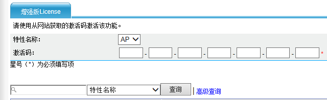

fywr 九段
粉丝:50人 关注:3人
是不是没加授权
sunny 九段
粉丝:11人 关注:0人
是不是没有注册license啊
zhiliao_42919 知了小白
有四个免费的license
zhiliao_42919 知了小白
有四个免费可用,加多AP就要买license
自己回答一下,问题解决了。AC上没有FIT包,AP切FIT找不到包。上传一个FIT包就解决了,谁有FAT包,上传一个我,我保存一下。谢谢
