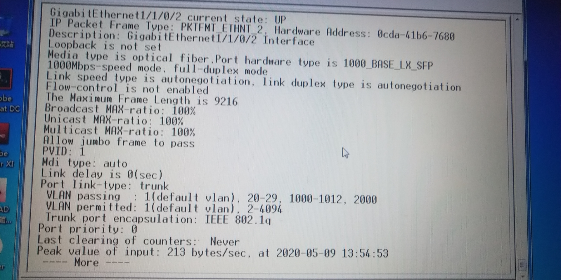

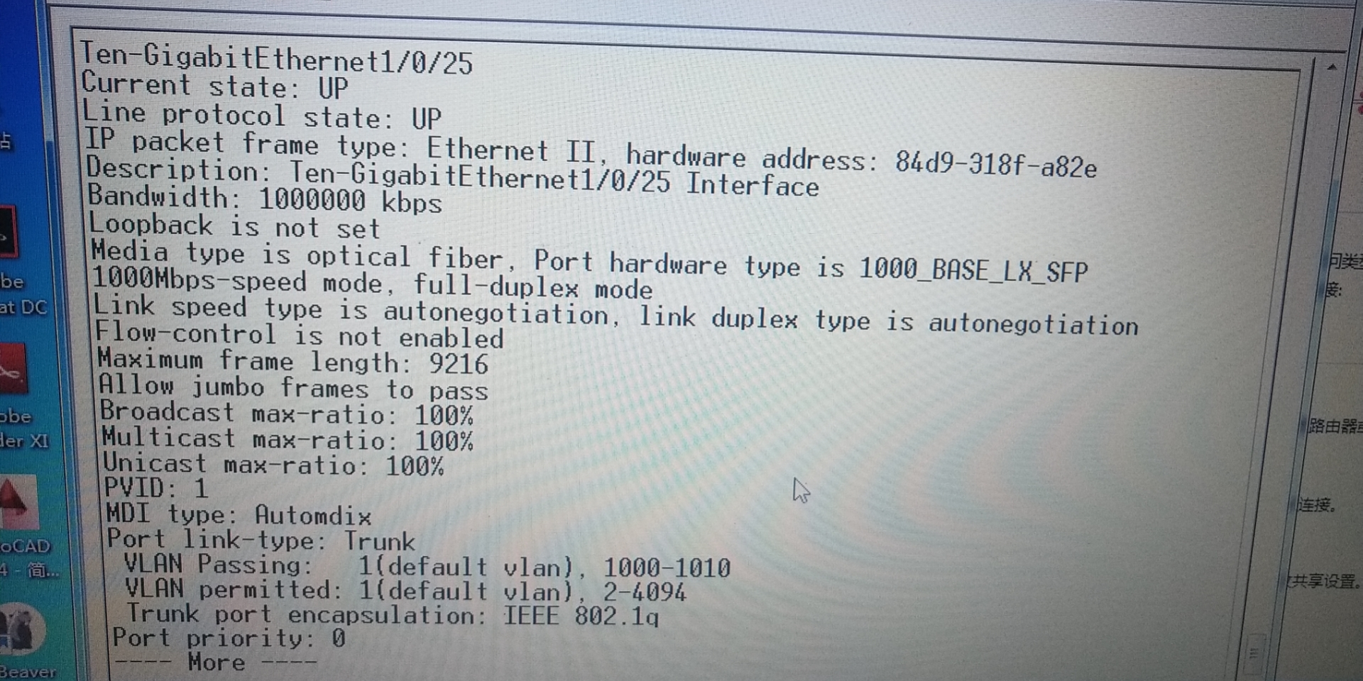

7508交换机万兆口与5560千兆光口互联,端口设置为TRUNK不通,设置为ACCESS就通了。不知什么原因?求指教。
两边的接口都放行了所有vlan,检查vlan也是起来的。上图是两个接口情况。

出现这种情况,应该是你一边配置成ACESS,一边配置成了trunk导致不通
很显然这两张图配接口配置不一样

不是,两边都配了trunk。

很显然这两张图配接口配置不一样

zhiliao_uaY6X1 知了小白
这是其中一个接口配置,另一边也一样
interface GigabitEthernet1/1/0/2
port link-mode bridge
port link-type trunk
port trunk permit vlan all
