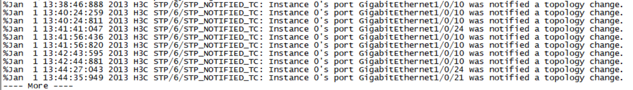

内网日志一直出现这个生成树日志,我把生成树关闭掉,结果就断网了,命令是undo stp glo enable;有什么办法可以不让这个日志出现吗?
粉丝:5人 关注:0人
这是检测是拓扑变化,一般是接口出现了up/down,undo stp肯定不是正确的方法。需要在频繁up down的连接终端的接口上,开启边缘端口。边缘端口基本功能就是不上报拓扑变化+快速进出转发状态。
连交换机的接口不要开边缘接口。。。应该就是对端交换机的接口出现了up down,去对端交换机,把连接pc终端的接口开启边缘端口 0 MSTP_NOTIFIED_TC 日志内容 Instance [UINT32]'s port [STRING] was notified of a topology change. 参数解释 $1:生成树实例编号 $2:接口名 日志等级 6 举例 MSTP/6/MSTP_NOTIFIED_TC: Instance 0's port GigabitEthernet 0/1/1 was notified of a topology change. 日志说明 远端相连设备通知本设备某接口所在生成树实例的拓扑发生变化 处理建议 检查拓扑变化是否异常

如果这个端口下联一台交换机,但不存在环路,这样还能开启边缘端口吗?

看下网络中是不是有端口在不停up/down,导致stp在震荡
