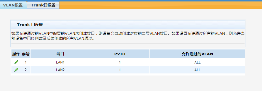

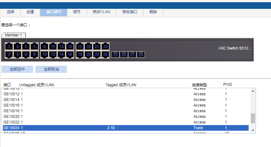

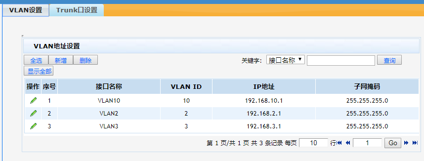

现有网络是通过vlan1进行上网的,现在新加入了一个vlan10,但是无法访问vlan10的终端,现在交换机是2口和路由器连接能上网,把交换机二口接到24口后不能上网,vlan之间也不能互通
第三张图是交换机的配置,第一二张图是路由器的配置

路由器的做的都是vlan1放通,想用vlan10的话需要更改端口配置,
交换机看你的24口事trunk口,2口是不是access口,路由器默认的应该是access口,把交换机的24口修改成access口试试
路由器是er5200g2,命令行只有简单的命令

2口现在是access口,untaged1 pvid1,交换机24口就直接改成成access吗,这不就是和现在的2口一样的配置了吗,

路由器界面在trunk口设置那里有LAN1口,不是表示LAN1是trunk口吗

先试试试试交换机2口接到路由器1口或者2口上看看能不能上网,路由器是什么型号,看看有没有命令行,从命令行配置试试。 可以的话那就把24口改成和2口一样。

你需要把路由器的lan口都打上trunk 放行所有vlan即可
你在交换机上先配置个vlan10的地址看下可以不可以ping通网关,在看下nat有没有放行
平凡的烧年 发表时间:2020-05-11 更多>>
第二张图那个是路由器的配置图,trunk是允许的all
