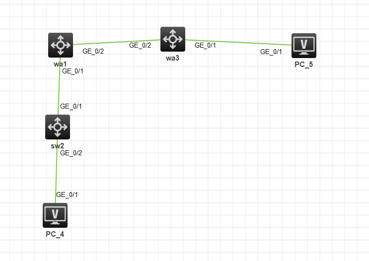

PC5和PC4需要互通,PC4属于vlan20,PC5属于vlan21,vlan20的网关在wa1上,vlan21的网关在wa3上,wa1和wa3之间已经trunk了,vlan虚接口都已经起来了,但无法ping通对方?PC5和PC4需要互通,是否需要wa1和wa2之间起trunk口还是access口?

这两台pc网关分别在哪台交换机上,如果在不通交换机考虑一下路由。pc的网关地址配置了吗?中间设备创建了vlan 21和vlan 20了吗?

我在wa1和wa3上起了一个互联地址,然后在wa1上起了静态路由,访问PC5网段的下一跳指向wa3的互联地址,然后PC4就可以ping通wa3,但是PC5也可以ping通wa1了,不是应该在wa3上起一个反向路由才可以么

PC4的网关在wa1上,PC5的网关在wa3上,PC的网关地址都配置了,sw2只创建了vlan20,wa1创建了vlan20,vlan21;wa3创建了vlan20,vlan21

给wa1和wa3再创建一个互连的网段,比如说vlan 22,中间的wa2记得创建vlan 22,然后trunk放通vlan22。这时候要考虑三层转发了,配置路由就可以,静态路由比较简单。

是不是只要交换机之间起一个互联网段或者配置静态路由就可以互相通讯了

是的

wa1是vlan20,pc是vlan20,在wa1里面是有vlan20的直连路由,wa3是vlan21,在wa2里面有vlan21的直连路由,但是两台交换机并没有对端的路由,所以需要配个vlan虚接口互通,指一下静态路由
