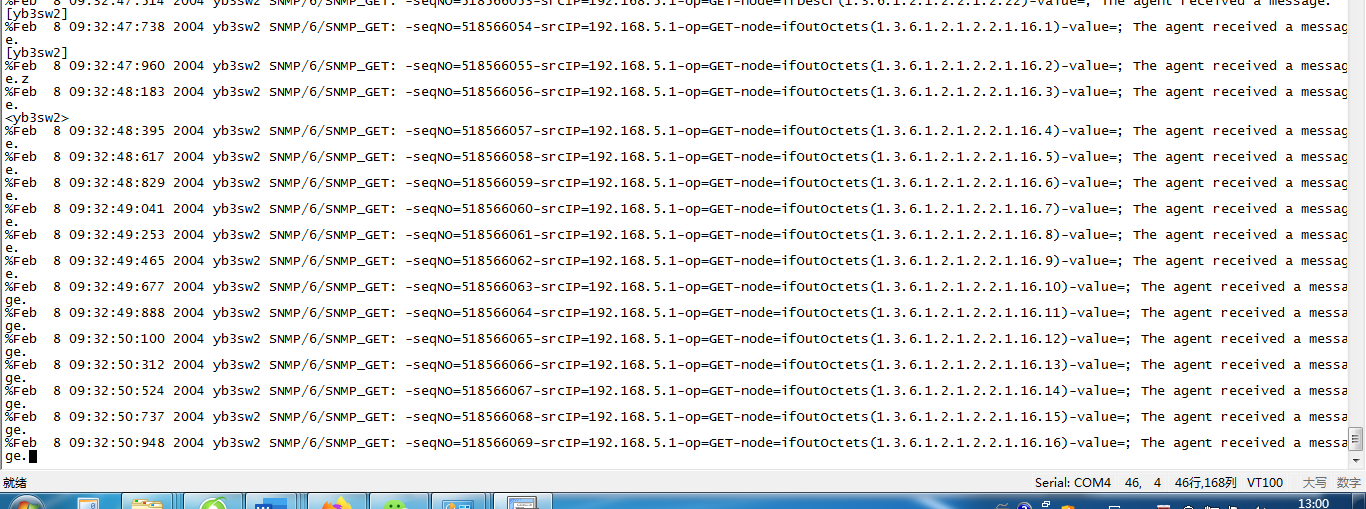

S5120配置SNMP后一直在刷日志无法停止
粉丝:15人 关注:5人
应该是有网管平台一直在读设备的节点

用户视图下面:undo  t  m 先停止打印,贴出来你SNMP相关的配置看看
粉丝:1人 关注:1人
用户视图下 undo terminal monitor机会停止
粉丝:5人 关注:1人
如果影响使用
系统识图下
undo info-center enable
可以关闭信息中心,日志信息就不会弹了
[yb3sw2]undo info-center enable Info: Information center is disabled. 交换机上关闭信息中心后就不谈了! 谢谢

交换机上的snmp配置
snmp-agent
snmp-agent local-engineid 800063A2035CDD70D479E3
snmp-agent community read yibin_123
snmp-agent sys-info version all
snmp-agent target-host trap address udp-domain 192.168.5.1 params securityname yibin_123 v2c
snmp-agent trap enable default-route
snmp-agent trap source Vlan-interface500
