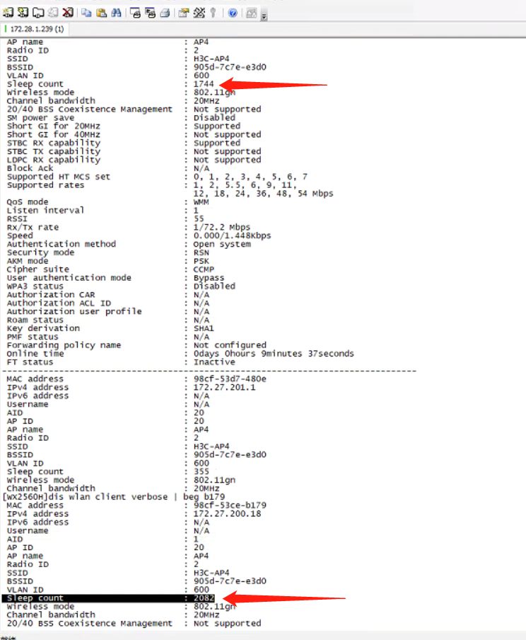

无线终端是统一的手表(不支持主动下线),客户处反馈个别已连接的终端传输数据超时,查看wlan client verbose发现相对其他终端故障终端的sleep count次数高很多,正常使用的终端一般不超过600。

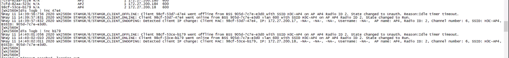

除此之外,在logbuff看到两个终端的日志有点奇怪,先offline再online,有具体的排查思路吗?

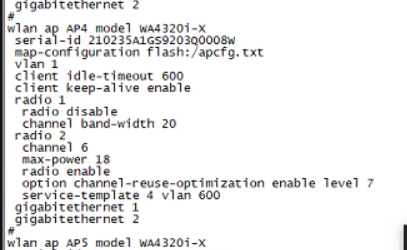

最后是AP的配置

先offline 后online终端离线了再上线,没什么问题吧,关于sleep count较多是终端休眠机制导致,可以尝试在AC 上配置[Sysname-wlan-ap-ap1] radio 1

可是本来没连接的话不应该有offline这一步呀。忘补充了,keep-active在组配置已经开启,所有射频口都有开启这个保活功能
