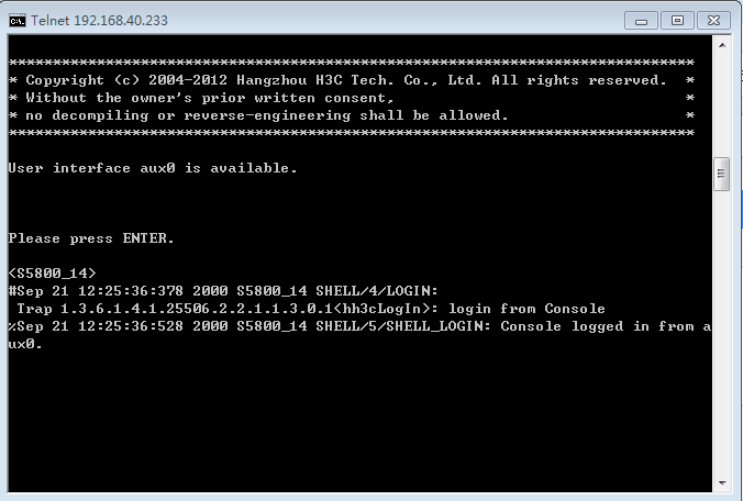

我使用串口服务器用线连接的交换机 现在可以用telnet+ip+端口登录上交换机的控制台  但不知道用什么命令去获取交换机的硬件信息、监控信息等
