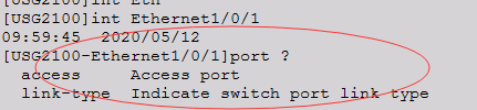

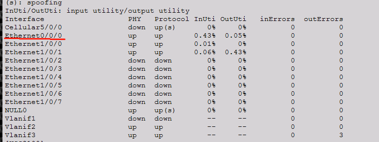

我有一个老的usg2000防火墙,只有E0/0/0接口可以转换为三层口(现在做wan口使用),其他接口都是二层接口,我想使用子接口,怎么操作呢?vlanif接口是否可以创建子接口,刚刚试了一下不得行!
不能转换为三层

子接口是物理接口上
int g 1/0/1.1
如果采用vlan方式的话 就没必要做子接口了
把对应的三层口切换二层并trunk 对应vlan 同理

哦,懂了,今天才搞清楚子接口的概念,如果的我的接口是三层的就启用子接口,如果是二层的就用vlan,效果是一样的,对吗?

USG是华为的设备吧,vlanif接口没有子接口的概念,是根据vlan来的
你的那个三层口,试着敲这个命令:
interface ethernet 0/0/0.1,看看能不能创建子接口
