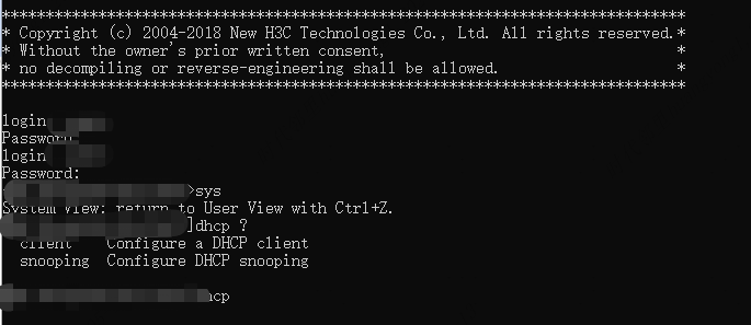

s5110 交换机使用不了 dhcp relay server-group 1 ip 命令的吗。怎么开启dhcp 中继模式呢

但是我在系统视图下使用不了dhcp relay 命令的

回复QAZWSX:
vlan 接口模式下 使用dhcp ? 命令只能支持dhcp 代理模式

图为我在系统视图下查看dhcp 能支持的命令
