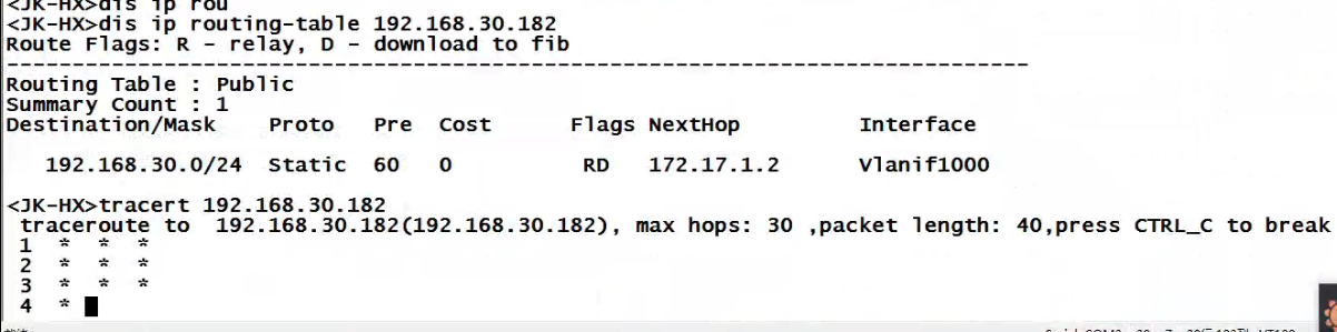

 交换机本端接口地址是172.17.1.1,和路由器172.17.1.2直连,然后互ping是通的。
现在ping路由下的30网段不通,可以看到有路由表,然后tracert发现,数据也没送到172.17.1.2(能说明问题吗)。
大神们,帮我分下一下可能是什么原因呢?

查下30网段的设备是否有交换机的路由
有的,目前是tracert发现数据也没出去啊,

你路由器的回向路由有写吗?
先一段一段的来吧、先到自己网关、互联地址 一段段的测试

有的,目前是tracert发现数据也没出去啊, 另外上午是通的,然后什么也没动,下午就不通了

把回显打开看看
ip ttl en
ip un en
然后检查下交换机和路由是否有来回路径
或者带源试试看

打开回显后,ping不通会有提示对吗?
