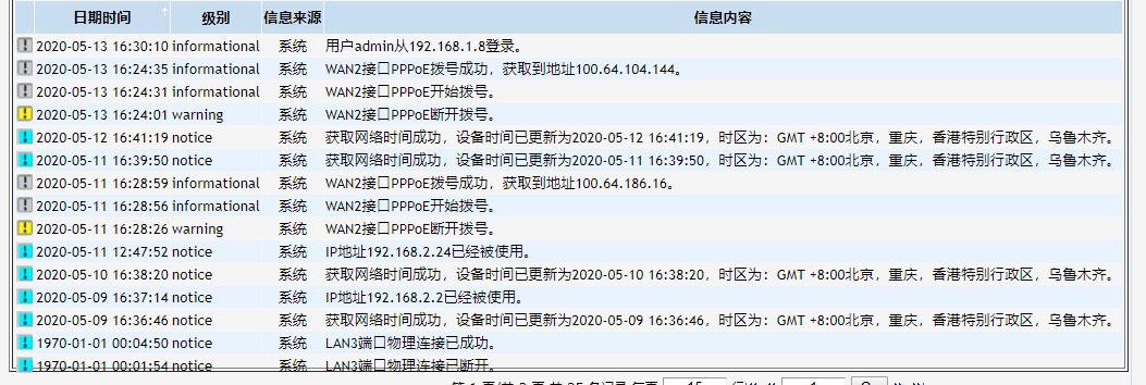

er8300g2 为什么网络定期会断开一下
2020-05-13提问
  • 1收藏,2006浏览
都是在下午4点半左右定期断网重拨什么问题呢
粉丝:27人 关注:1人
您好。
这个问题之前遇到过。具体情况如下:
https://zhiliao.h3c.com/theme/details/106312
运行商每隔几天断开了一次连接,需要重新拨号。可能是运营商给的那个盒子需要咋配置一下。 两次都是运营商那边改的。
粉丝:114人 关注:1人
看下设备上面是否设置了 定时任务
