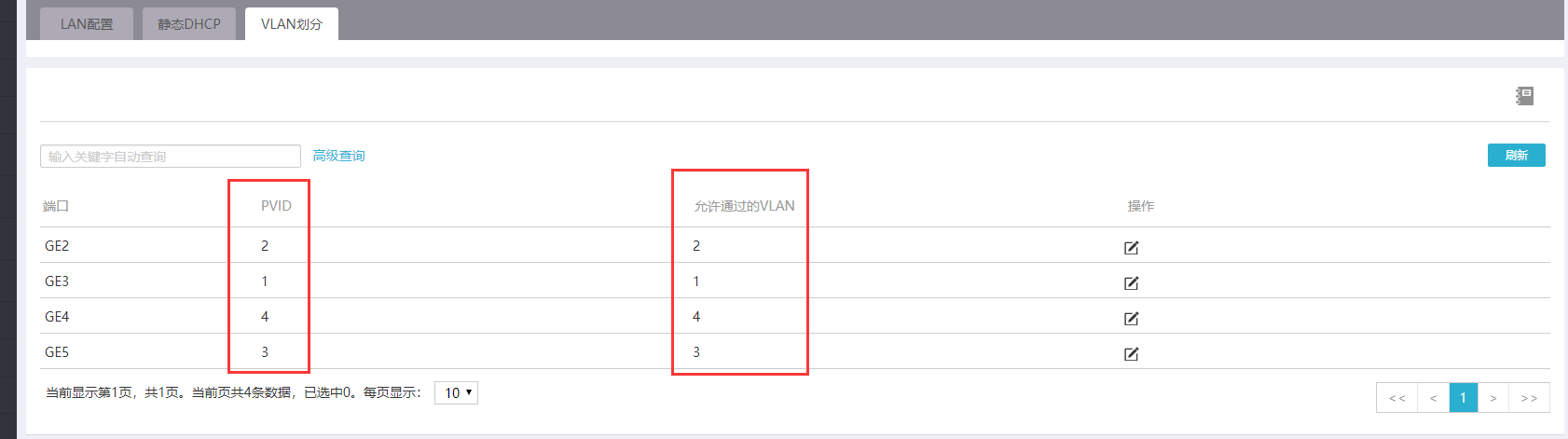

MER5200 Vlan划分的疑问
2020-05-13提问

问下大家路由器里面的PVID和允许通过的VLAN有啥区别?

您好。
PVID如果和允许通过的VLAN一致的话,这个口就可以理解为access口;发送报文不带标签。
如果允许通过的vlan有多个的话,这个就可以理解为trunk口。
下联没有交换机的话就access口就行了。

我这里每个口下联的交换机只有一个网段,是不是也只用access口就行?
zhiliao_KKAtqO 发表时间:2020-05-13
您好。可以这样使用。

粉丝:1人 关注:1人
pvid是打上那个vlan的tag标签,trunk允许vlan通过是不剥离标签直接带着之前的标签转发
粉丝:114人 关注:1人
对于access接口类型而言 默认的PVID 就是你允许通过的vlan
如果是Hybrid或者Trunk端口因为该端口能识别多个VLAN, pvid一般不会跟允许通过的vlan一致,允许通过的vlan 决定了该接口能转发哪个vlan的包
