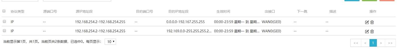

问下大家关于H3C MER5200设备相关的问题,该设备目前的系统版本为7.1.064 Release 0809P07
我们的使用场景为双WAN接入,其中一个WAN通过拨号上网。并划分多个LAN,利用策略路由的方法使其中一个LAN只使用其中一个WAN口
策略路由配置如下:
我们现在发现以下问题:
1.可能由于拨号线路的不稳定因素,路由器会遗忘拨号的上网信息导致无法重新连接
2.基于问题1在信息被遗忘后,我们重新填写信息拨号上网,发现原本使用该WAN上网的LAN无法连接外网
3.其中一个LAN在未设置任何策略路由和静态路由的情况下,和其它网段无法通信
请问上述问题可能是什么原因所致的呢?会不会是系统版本过低所致
粉丝:38人 关注:0人
您好,建议升级版本至P22进行观察
谢谢~拨号的问题我刚刚在更新内容里面看到了。过几天我升级一下系统再观察
