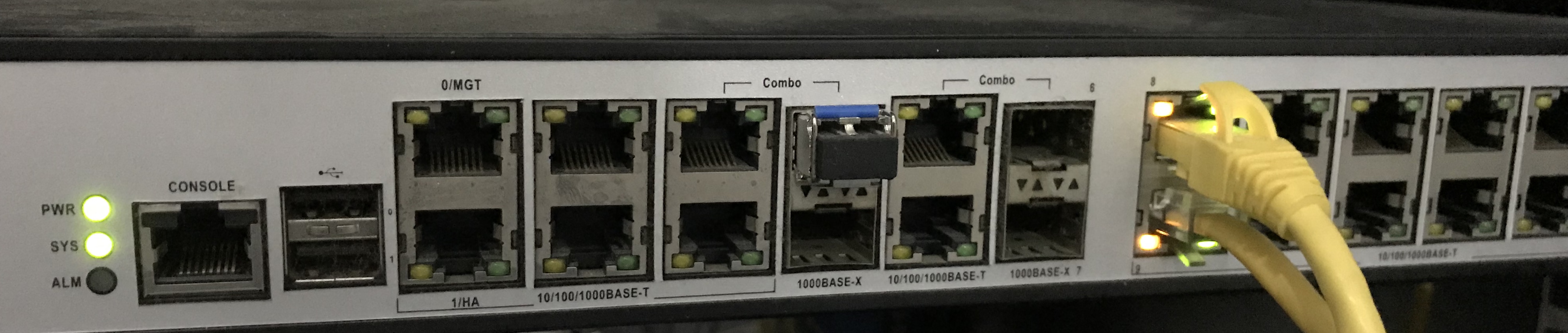

感谢大家,新手一个,不懂的还请见解,这是问题设备,只用了ge8 ge9其他的都不用
你们说的登录0口,该怎么操作呢 ,直接电脑与设备相连吗?
