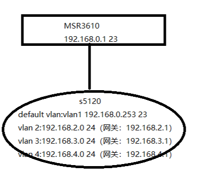

s5120设置如下:

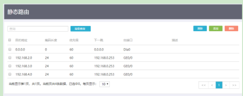

MSR3610静态路由配置如下:

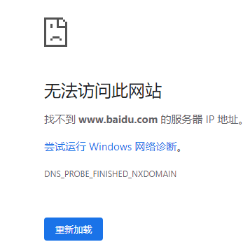

现在上不了外网,显示如下:
请问该怎么修改配置

您好,交换机配制没有问题,看ping交换机丢包嘛
用192.168.2.2ping192.168.2.3,超时

是打不开网页,还是不能上网,再DHCP没分配DNS服务器

老弟,我分析你是90%没有在路由器上写2.0 3.0 4.0网段的回程路由
如果写了的话,就一级一级的检查,终端能不能ping通网关?能通就ping路由器地址,自己一级一级排查,不难的
