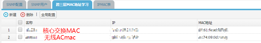

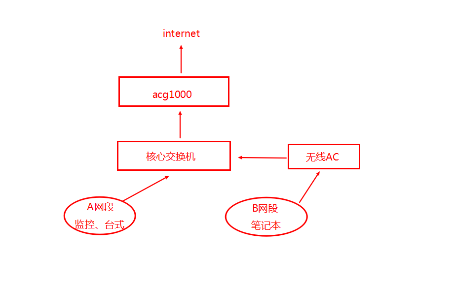

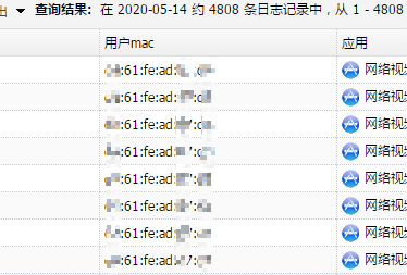

acg1000 开启策略后查询日志,用户mac地址显示为核心交换的IP地址,
通过开启跨三层mac学习后,台式及监控设备A网段能获取到mac地址,日志查询内显示正常;
然后笔记本用户B网段依旧显示核心交换的mac地址,尝试添加无线ac的mac,IPMAC表能看到用户mac
日志查询依旧不显示正常的用户mac地址。

检查下AC的无线转发模式是否为本地转发
如果不是修改下或者把AC也加入SNMP三层学习看看

ac已经加入学习了,查看无线转发类型为集中式转发,改本地转会不会有影响???

有的 主要是AC-AP的线路之间网络设备的 如果不确定 建议新开一个无线信号测试 主要区别是下发的MAP文件 可以参考以下文档 https://www.h3c.com/cn/d_202005/1293160_30005_0.htm

A网段是在核心交换机上,需要acg配置跨三层mac地址学习读取核心交换机的arp表项
A网段显示正常,B网段不行
