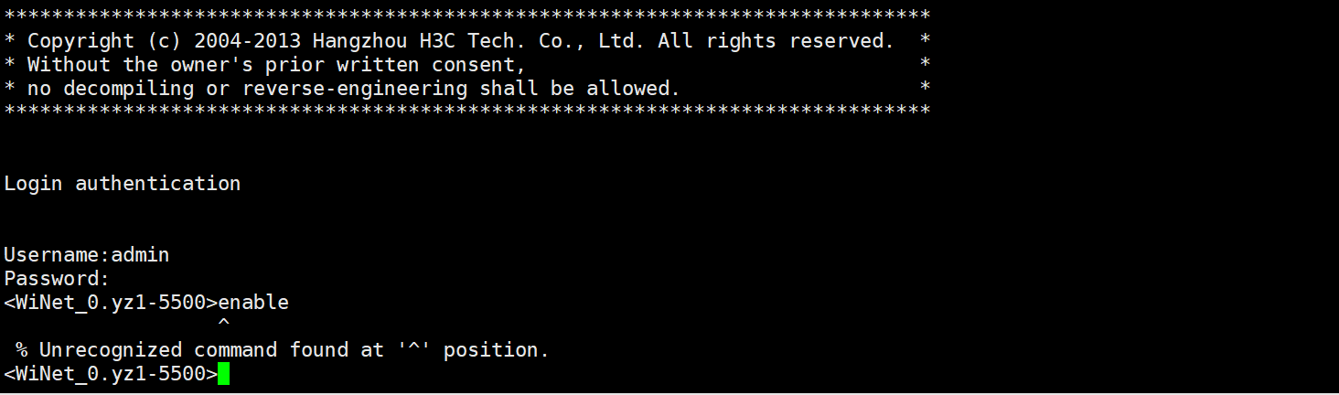

路由器进不了配置模式

路由器进不了配置模式

不是enable  是sys
enable是思科、锐捷等设备的命令配置方式
切换输入法模式 可能是中文输入法有问题

% Unrecognized command found at '^' position.
刘宗法 发表时间:2020-05-14
老师你好,telnet和ssh服务已经开启,但是输入sys或者system或者system-view都会显示 % Unrecognized command found at '^' position.
刘宗法 发表时间:2020-05-14
那就是款路由器的不支持命令行 你打个? 可以配置一个IP其余的都在web上面配置
漓离原上谱 发表时间:2020-05-14
老师,确实是,打个问号也出来Unrecognized command found at '^' position
刘宗法 发表时间:2020-05-14
切换输入法模式 可能是中文输入法有问题

粉丝:27人 关注:1人
敲system
然后回车即可。
不是enable。
敲super,估计有人设置了权限
江山青 发表时间:2020-05-14 更多>>
刘宗法 发表时间:2020-05-14
敲super,估计有人设置了权限
